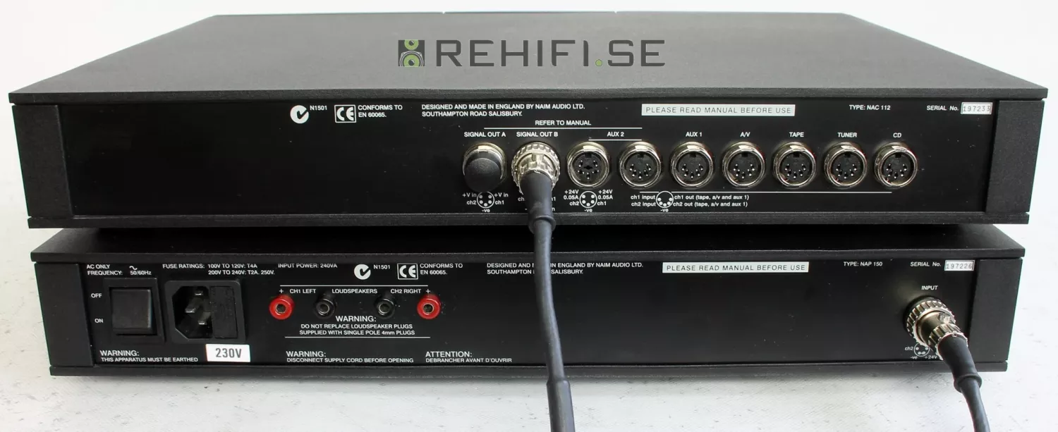

Bonjour, j ai un soucis je viens de reconnecter le Nac 112 avec le Nap 150 ils fonctionnent tres bien avec la flatcap mais sans le Nac ne s allume pas. J ai des cables 4 pins avec le cercle rouge d un coté essayé des 2 cotes j ai changé de cable ça ne fonctionne pas. Une idée ?

sans la flatcap, tu mets bien le bouchon ?
comme ça :
comme ça :

Bonjour, oui le bouchon etait bien mis

et tu utilises bien un interconnect 4-4 pin DIN ?
de mémoire celui qu'il y a fait entre la flatcap et le nap 150
et la bague coté préampli

Oui tout a fait j ai essayé le meme. Et j ai essayé des deux cotes vu que la bague etait au milieu. Celui là j ai juste debranché de la flatcap pour mettre sur le Nac.
Peut etre essayer un autre cable bien qui si ça fonctionne sur le flatcap ça devrait sur le Nac non ?
La bague est rouge, j ai vu sur un site anglais ils parlent de bague verte. Important ?

Au niveau de Aux2, il y a pas un bouchon a gauche ?
C’est ce que je vois sur la notice
Apparement c’est juste un cache

Peut être une panne de l'ampli qui n'alimente pas le préampli ?

Il y aurait 2 bouchons ? Ou au mauvais emplacement ? Le mien est placé comme sur la photo au dessus.

The NAC 112 AUX 2 input is provided with two sockets. The left hand socket, fitted on delivery with a blanking cover, is intended for use with a Stageline or Prefix phono stage or a Headline headphone amplifier and incorporates an appropriate DC power supply. The two sockets must not be used simultaneously.

Donc le bouchon est bien a sa place.

donc tu as bien les 2 bouchons, le bon cable.
alors je ne sais pas

Non je n ai qu un bouchon comme sur la photo que tu as mis.
Les 2 sont importants ?
Merci

quand on regarde la doc, il y a bien l'air d'avoir les 2 bouchons

Donc je vais chercher un 2e bouchons le probleme vient peut etre de là
