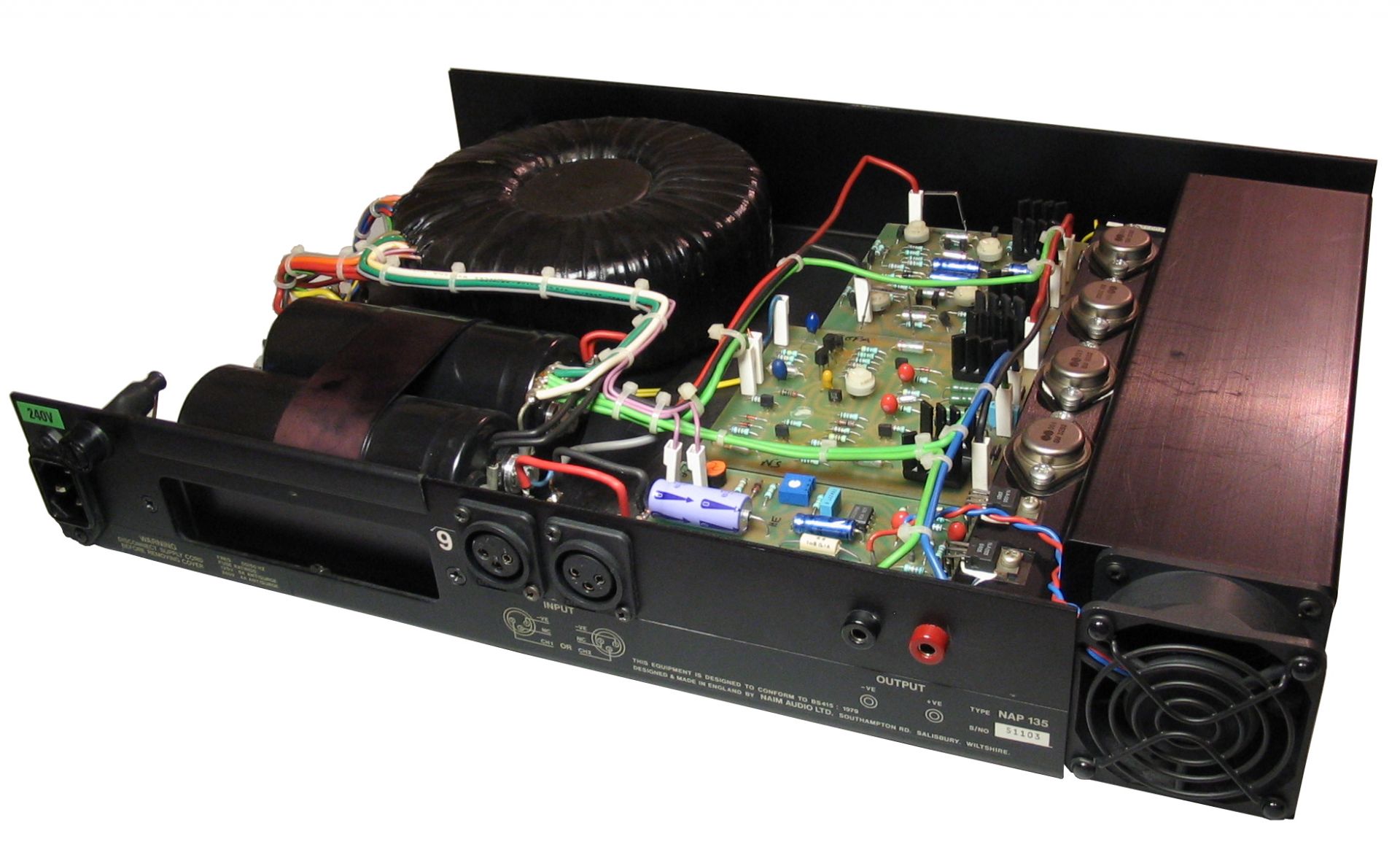

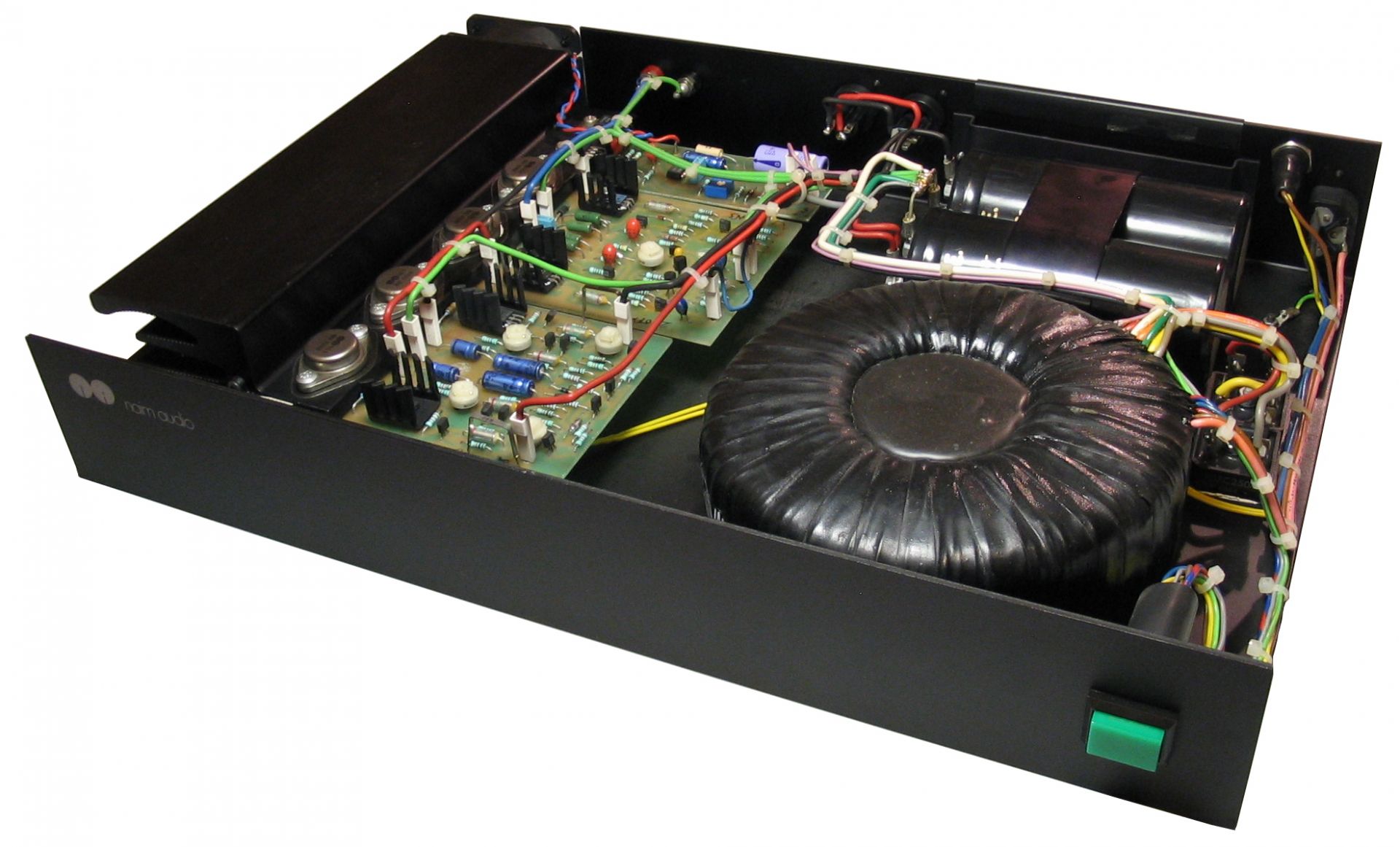

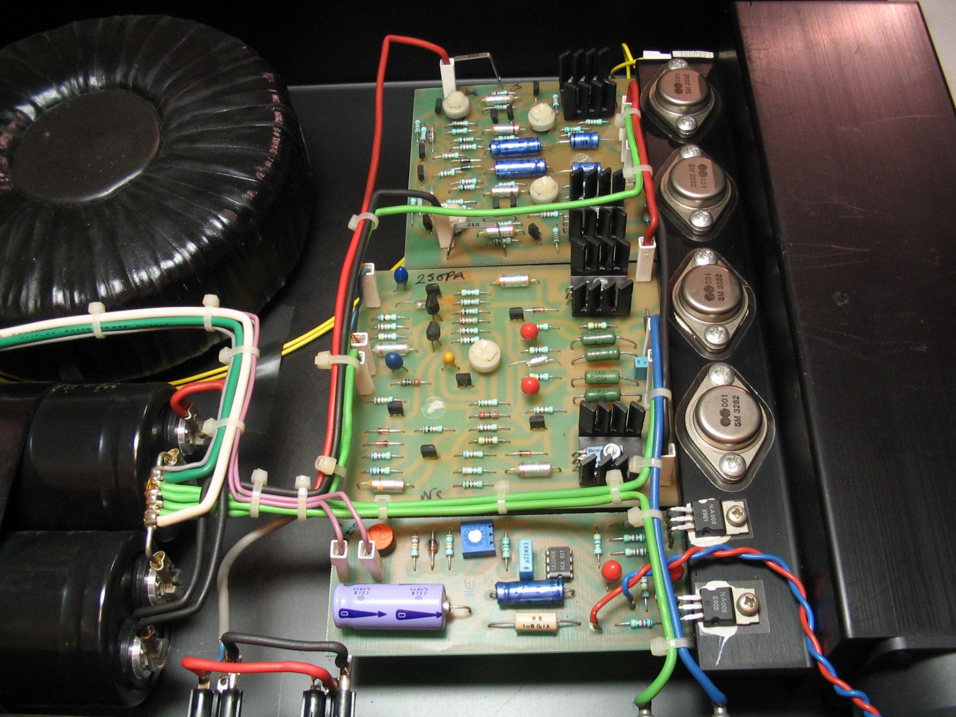

Une paire de NAP135 Chrome est maintenant en cours d'installation chez moi. Ils sont de 1989 (51099 et 51103) avec des transfos Holden and Fisher.
J'ai oublié de dire merci pour les réponses à mes questions. Pour me faire pardonner, voici une série de photos :
(cliquer pour retrouver la taille originale)
Modifié en dernier par lokonel le 06 déc. 2013, 10:14, modifié 2 fois.

Merci pour les photos,
Effectivement, aucune différence visible au premier coup d'oeil avec un Olive : http://impulse7.com/naim/inside/nap/135_01.jpg
Apparement, ils sont en effet très proches, et le prix de l'occasion est très attractif pour des 135 Chrome. Yijing en vend d'ailleurs, fraichement recappés chez A. Choukroun.
Certains disent que les plus récents sont plus tendus, et les autres plus "globaux", si ça parle...

C'est vrai que les différences ne sautent pas yeux. Il y a peut-être plusieurs générations d'Olive, mais sur cette photo le routage des CI est identique.
Les gros condos de filtrage sont différents. Apparemment ce sont des Sif-Safco.

Et bien la pour le coup, esthetique mise à part, il n'y a absolument aucune différence entres ces ampli Chrome et les premiers olive. Les cartes sont strictement identiques. Cela n'a plus rien avoir avec les ampli CB des années 1984-1986.
Dans une utilisation actif, il est bien préférable de se trouver une bonne paire d'OLIVE avec transfo H&F qu'une seconde paire de chrome. (A moins d'en trouver avec numéros tres proches)
